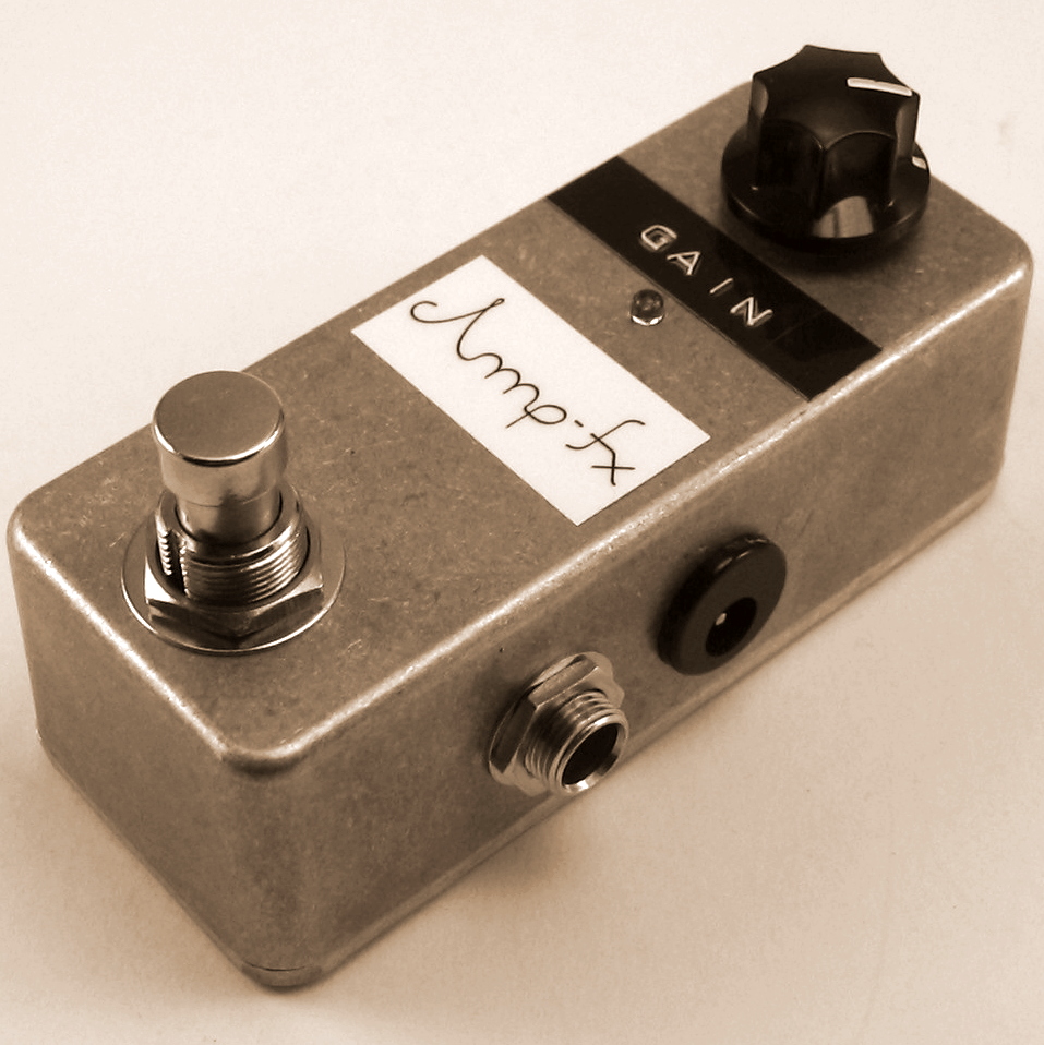

Je vais essayer un MXR Micro Amp, ou plutôt sa version améliorée par amp-fx.de. Je vous tiens au jus.
Avec un adaptateur 220V/18V, je pense tout placer dans la leslie avec le niveau de gain pré-fixé.
Re: Commandes de Leslie de marque Dead Duck
Testé et approuvé, l'alimentation 18V change tout. Grosse patate, pas de saturation, ni de fréquences coupées ou distordues.
On sort à 4,5V au lieu de 5V mais c'est largement suffisant, je m'entends désormais en TOUTES circonstances.
