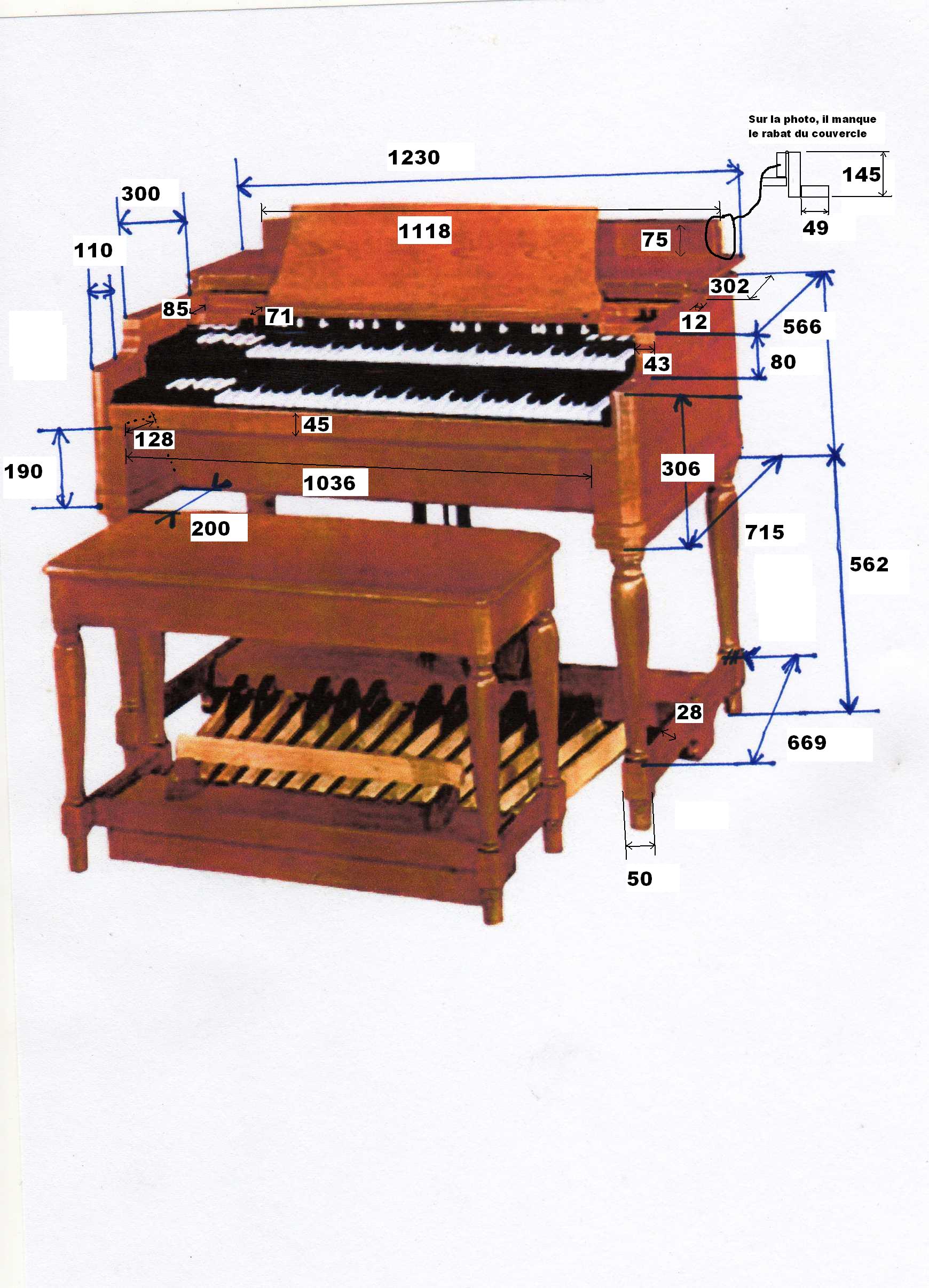

Cher Bruno Micheli, pourrais-tu me refiler les mesures du B3. Il y a quelques années tu avais fait un plan détaillé que je n' arrive pas à retrouver sur le site. Merci - Jean.
Re: Les mesures du meuble B3
Normalement ce schéma devrait te dépanner.
Je l'ai mis dans le dépot de fichiers
hammond.univ-tln.fr/upload/docs/Cotes B3.jpg
Bon courage si tu te lances dans la construction

Suis faché avec le dépots de fichiers. J'arrive pas à retrouver l'image communiquée.
J'en met une autre dans la rubrique "Doc sur nos dinosaures"
L'URL correspondante est http://hammond.univ-tln.fr/upload/docs/cotB3.jpg .
Le bbcode à insérer dans le forum des roufonistes est :cotB3.jpg
Vous pouvez référencer ce lien et le tester en cliquant ici hammond.univ-tln.fr/upload/docs/cotB3.jpg
Et à présent, en couleur
L'URL correspondante est http://hammond.univ-tln.fr/upload/docs/mes%20B3.jpg .
Le bbcode à insérer dans le forum des roufonistes est :mes B3.jpg
Vous pouvez référencer ce lien et le tester en cliquant ici hammond.univ-tln.fr/upload/docs/mes B3.jpg

Merci Alain pour les données et encore merci ainsi qu'à Bruno pour la rapidité de répondre.
Je compte fabriquer un petit meuble B3 "proportionnel" pour mon XK3. Je vous tiens au courant.

J'ai pas foutu grand chose, sauf à ressortir de mon ordi ces images extraites du forum.
Le crédit est donc à accorder à ceux qui ont pris les mesures et qui les avaient mises à la disposition des membres du forum. Mais je ne me souviens plus de leur pseudo.
Je constate qu'il n'y a pas les dimensions de la banquette. Je peux mesurer si nécessaire.
Bon courage car reproduire la console dans ses moindres détails constitue surement un gros travail d'ébénisterie

J'ai une banquette, les mesures ne sont donc pas nécessaires. Merci quand-même!
