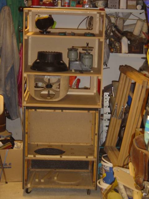

la sharma de christian c'est moi qui l'ai et pendant les vacances je l'ai "explosée" (s'il la voyait!) car je me construis une sorte de 145 avec les pièces de la sharma.
le tambour du bas je l'ai allégé de 200gr en faisant des découpes et les deux masse de plombs ont pris la direction de la poubelle, remplacé par un boulon-ecrou de 8 à la place de l'un d'eux pour l'équilibrage.
La courroie qui patinait à eu droit au produit antiglissement et maintenant ça démarrage au quart de tour.
Changement du roulement inférieur et je vais adapter un roulement au dessus car leur système métal sur plastique avec feutre de lubrification (inaccessible sans démontage du HP :evil:) ne me plait pas.
les moteur ne sont pas des plus silencieux, (vieille génération...)je vais jeter un oeil sur les moteur de ventilateur...
Mais c'est quand même du matos de pro qui est dedans. HP de 75W... en 8ohms... en y regardant de près, il faut changer le cablage du HP car les cables sont vraiment de trop faible section pour la puissance disponible.

Message par electron21 »
bonjour,
voilà mon idée
en bas l'ancienne sharma et posée dessus ma "construction" non achevée car il me reste à faire tourner les trompes et à acheter le compresseur qui va bien. Il faut que je bouche les trous dans le tambour car sinon il est évident qu'il ne sert à rien.
Image[/img]
pour rendre le tambour plus léger, voilà le travail. on voit le tracage des trous. tout cela permet de gagner sur le moment d'inertie de l'ensemble.

Messages : 1411
Trsè belle construction, bravo :)
...j'ai juste un doute sur l'épaisseur du bois :c'est du 15mm, non??? J'ai peur que celà résonne un peu une fois fermé, la Leslie c'est + du 20mm je pense...bon , c'est vrai que c'est plus léger ainsi...
8)

Bravo. Mais comment le tambour peut-il rediriger le son avec ses 4 trous?? :?
electron21
Messages : 178
Enregistré le : ven. mai 12, 2006 8:44 am
Localisation : DIJON
attends Géménol!, je n'ai pas fini :lol:
les trou ils seront bouchés, c'est évident.
c'est comme le compresseur, je suis encore à la recherche de celui qui me conviendra.
