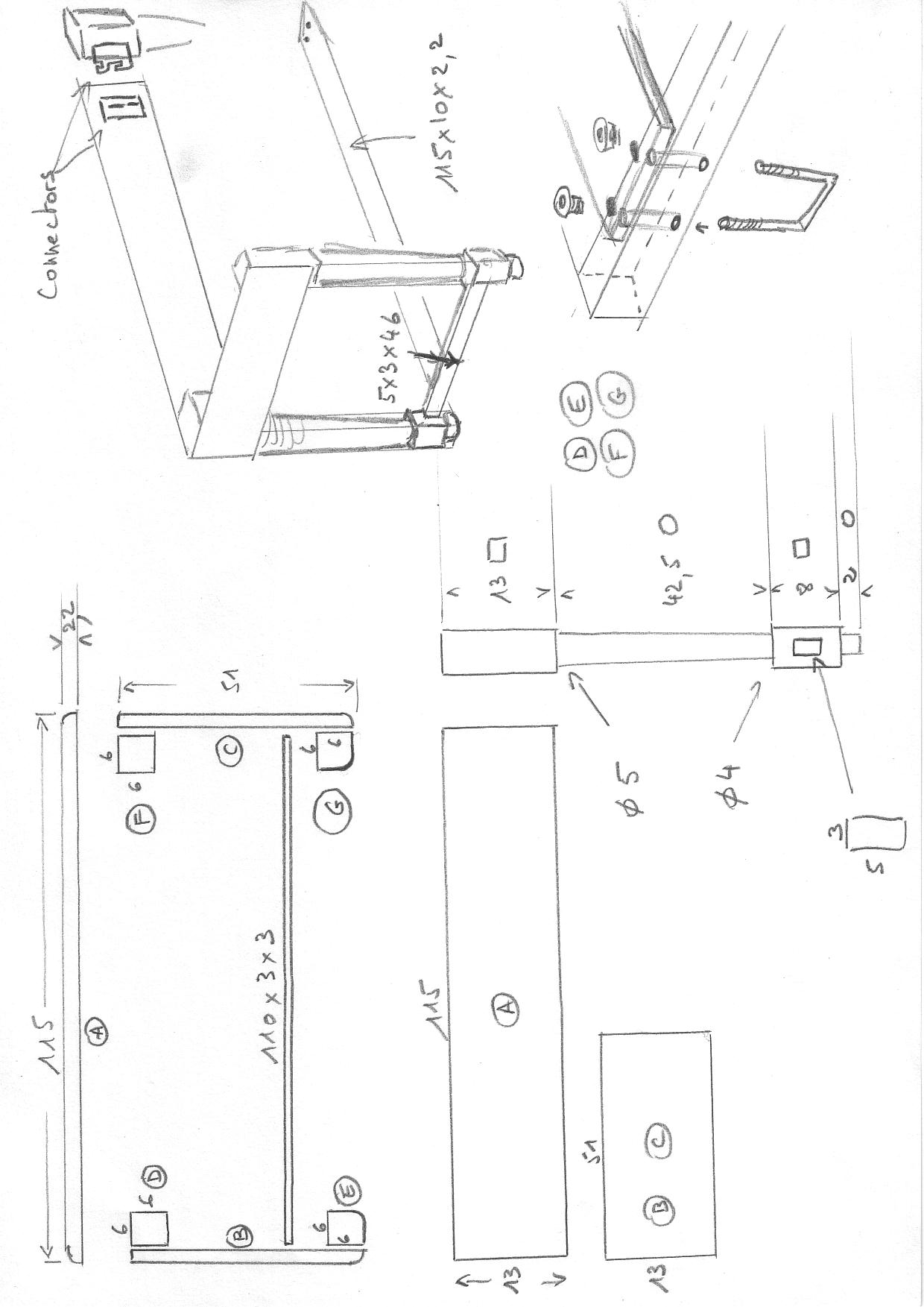

pas de problème Michel, c'est fait à la main mais je pense que tu t'y retrouveras. de toute façon n'hésites pas à demander si tu as besoin de détails...Michel Toca a écrit :Salut,Hamois
Moi je serai intéressé par les cotes du meuble si tu les as...Merci d'avance
http://debon.univ-tln.fr/hammond/upload ... andBX3.JPG
les espèces de connecteurs métalliques sont des connecteurs qu'on utilise pour assembler des bois de lits (en vente dans tous les bons bricolages! attention simplement à bien prendre un "droite" et un "gauche" ! je me suis fait prendre quand je les ai achetés !

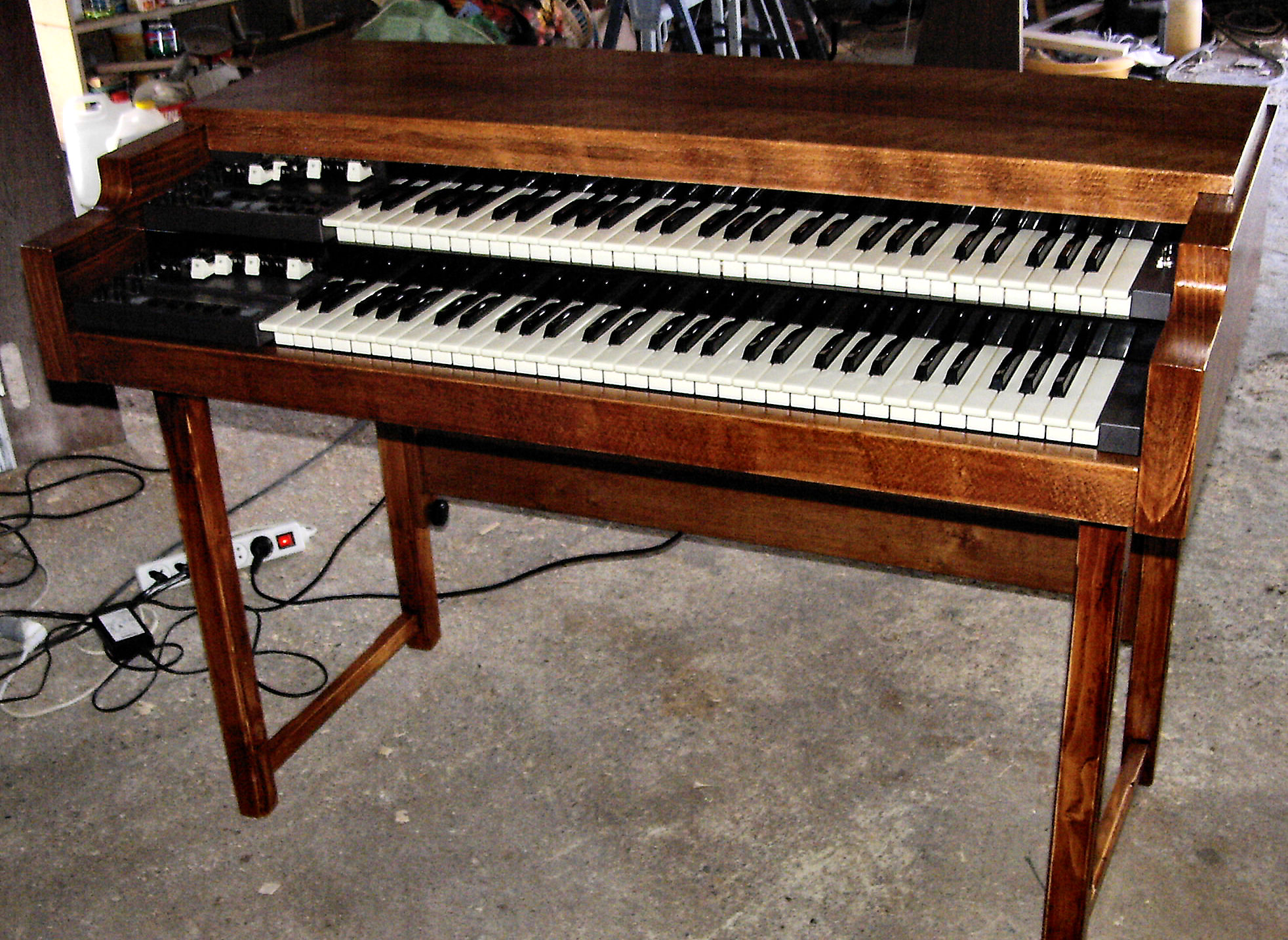

c'est du sur mesure effectivement. achat de 4 "morceuax de bois carrés" chez un menuisier et tournage par un ami.MarcGriff a écrit :
D'où proviennent les 4 pieds en bois tourné, c'est du sur mesure ?
Faut juste faire attention en haut du pied (je m'en suis rendu compte trop tard!) que l'arrondi de la partie carré, qui lui a été fait au ciseau à bois, est inutile, voire embêtant pour la fixation, sur les pieds arrière !
le bois utilisé est du frêne , bois dur qui se tourne très bien
dernière remarque, je conseille de tout monter avec des serre-joints AVANT le tournage des pieds car je pense que mes pieds sont un peu longs. Il suffit alors de les raccourcir avant de les faire tourner.

Pour ton bel agglo, y'a le plaquage bois, le vrai bois, ce que j'ai fais pour le nouveau meuble de mon clône. Dans mon cas, les côtés sont faits avec 2 planches vissées/contre-collées entre elles et il y a d'autres parties en "bel" agglo. Une fois recouvert et poncé, vas y voir!
http://debon.univ-tln.fr/hammond/upload ... %20ava.jpg
Ensuite on teinte, puis on ponce fin en finissant à la laine d'acier triple zéro et on verni autant qu'on veut. Dans les plaquages, il y a autant de prix que d'essences différentes et il n'est "surtout" pas nécessaire de prendre du merisier, je m'en suis rendu compte trop tard, si on teinte... "Merisier". La teinte et le vernis se chargent de faire ressortir les dessins du bois bien au-delà de toute espérance. Le moins cher est bien sûr le plaquage en bois blanc, pin, sapin, etc... La finition est Nickel comme du vrai sorti d'usine! Effet garanti, surtout en suivant le conseil de Samm pour le vernis! Dans mon cas, il n'y a que 2 couche de vernis satin. Je ne le voulais pas trop brillant. Les goûts et les couleurs... Si tu te décides et que tu as besoin de 2 ou 3 petits conseils de tour de main, tu cries sur le forum. Je commence à connaître "un peu" le truc. J'avais déjà fait des enceintes Hi-Fi
http://debon.univ-tln.fr/hammond/upload ... C03397.JPG
En passant, j'ai remarqué que les fabrications artisanales et autres clones que j'ai trouvé çà et là sur le Net avaient le fil du bois dans le sens vertical, alors que les "vraies" l'ont horizontal...
