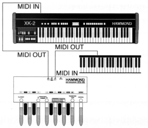

http://hammond.univ-tln.fr/upload/docs/ ... _setup.gif
si le lien ne fonctionne pas, aller dans dépôt de fichiers > schémas et circuits
On ne dit pas "tige" mais "axe d'entrainement" - Eric W
on recapepette
le XB1 est esclave et l'autre clavier est maitre.
le xB1 est splitté et logiquement le clavier upper est prereglé sur le canal 1 et le lower sur le canal 2.
il suffit de dire au clavier pilote qu'il envoie du canal 2.
en branchant tout simplement le out du clavier maitre sur le in du XB1, ça doit marcher du premier coup, il faut savoir que la prise midi peut vehiculer 16 canaux et qu'en chainant theoriquement 16 synthés sur 16 canaux differents , un seul clavier peut piloter les 16 separement juste en changeant de canal.
chez moi c'est un clavier maitre qui pilote 7 expandeurs, chacun ayant son canal midi, et je choisi sur le clavier maitre le canal, et donc le synthé que je pilote (ou plusieurs en meme temps bien sur).
