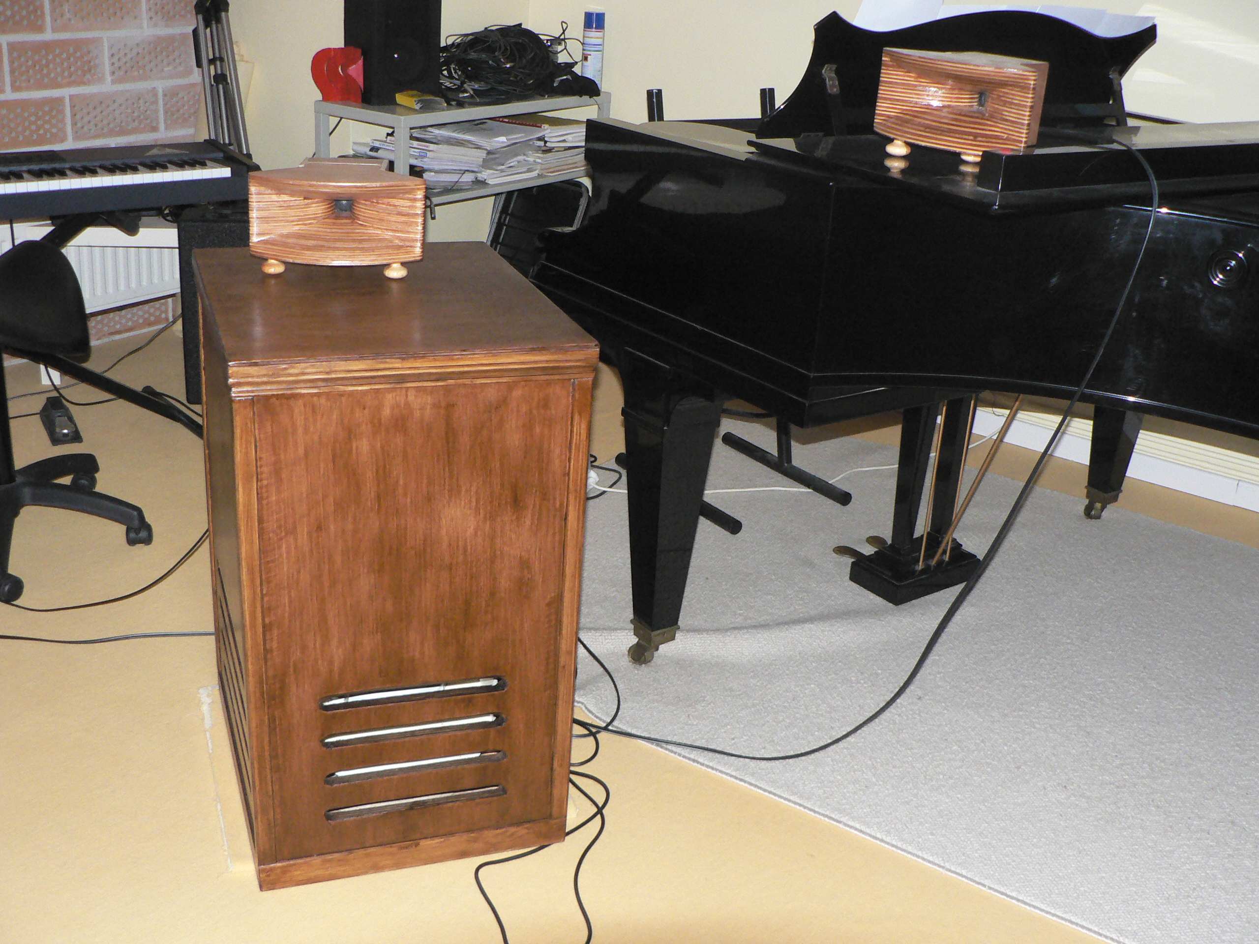

Pour diffuser la suave musique de mon XK3, voilà à quelle solution j'ai abouti avec un cahier des charges "pas trop lourd pas trop gros pas trop cher" et bon son !
L'idée est d'avoir le bénéfice d'un vrai Doppler de 30 à 1500 hz derrière un son pur et aussi de bénéficier de la simulation stéréo du XK3 avec les pavillons séparés d'aigues.
Pour un bass reflex en bois d'arbre contreplaqué 35 mm de 60 litres avec un HP 30 cm double enroulement ( 2 fois 150 w RMS 8 ohms) et deux filtres à 1500 hz donc beaucoup plus haut que Leslie. Le HP est en config Leslie avec en dessous un rotor styrofoam directement sur l'arbre d'un moteur de ventilo de plafond silencieux trois vitesses télécommandé ( le luxe quoi)
çà pèse 25 kg format 45 x 45 x 65
Pour les aigues je sors sur deux petits pavillons faits main devant des tweeters costauds 100 w; çà casse la directivité et en les écartant de 2m, on a la simulation stéréo du clone.
Le tout raccordé à la sortie stéréo via un ampli à tubes 4 x EL34 vous procure de la chaleur pour tout l'hiver !

tu pourrai refaire une prise en rapprochant les micros et sans reverb du tout?
je trouve cela trés trés aigu mais je ne sais si ça vient de la prise ou de la cabine.
donc plus prés, sans effet et sans vibrato, si possible BMG sur 828 et main droite sur 888 percu 3, puis percu 2, puis sans percu 8888 et 800008888 en son tournant puis droit....je sais c'est du boulot, mais faut aller a fond dans ta recherche du son....
n'hesites pas a mettre un 3eme micro (dynamique) sur les basses qu'on entende mieux la profondeur.
super travail en tout cas....y'a des professeurs tournesol sur ce forum et ça me plait.
Assurément, c'est interessant.
J'ai de la sympathie pour ceux qui cherchent, qui ne restent pas béats et satisfaits dans du figé fait jadis par d'autres. Et les prochaines évolutions techno (rendu, portabilité...) de l'orgue-clone pourraient bien se situer dans le diffuseur sonore.
Les réflexions (positives) que je me fais à la lecture de ce sujet et à l'écoute des extraits :
- aucun pb de téléchargement et d'exécution de ces extraits sonores ;
- conseil : abandonner le format 'wav' qui est un encodage natif extremement volumineux (et donc long de transit dans les tuyaux internet) et inutile pour 'faire écouter' un extrait ; donc favoriser le mp3 bien sûr, encodé à 96 Kbs = le meilleur compromis pour ce genre de bout audio.
- l'enregistrement (c'est un pt de vue positif, pas un dénigrement) que tu fais accumule tous les défauts et maladresses qui empêchent littéralement "d'entendre" ce que tu voulais faire passer et de se faire une opinion.
Sans refaire doublon avec ce qui est écrit ci-dessus, principalement :
# tes micros ne sont pas disposés du tout là où tu pourrais obtenir un résultat crédible ; tu n'obtiens que de la confusion là où on attendrait de la précision
# ne mélange pas vibrato et chorus (de l'orgue) avec effet Dopler de ton système de diffusion, parce que les interférences et la confusion induite vont completement à l'encontre d'une écoute qualitative ; en d'autres termes : ça fait un 'ouin-ouin' incertain, mais on ne fait pas à quelle fonctionnalité de l'orgue+diffuseur l'attribuer
# as-tu mesuré vitesse de rotation ? me parait étrange, enfin pas parfaitement choisie plutôt, trop lente...
Bref : bravo pour tes efforts, qu'il faut encourager ; mais pour faire partager le résultat, qu'il soit bon ou médiocre, technique de prise de son et d'enregistrement à revoir...

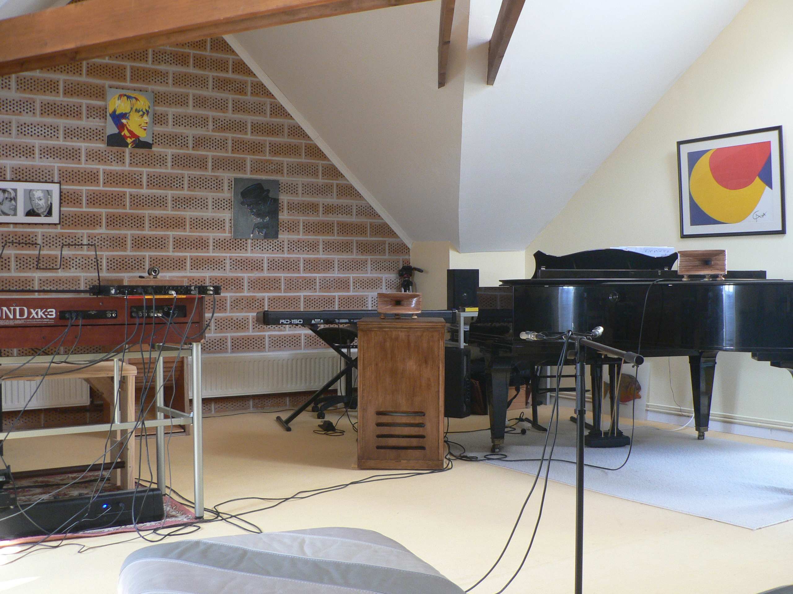

Alors voilà sans chorus ni vib ni reverb ni chemise ni pantalon comme pour aller danser. Avec les micros à 50 cm.... çà fait comme écouter Pavarotti au sthétoscope
:dites34.mp3
est-ce que c'est grave docteur ?
:dites34.mp3
